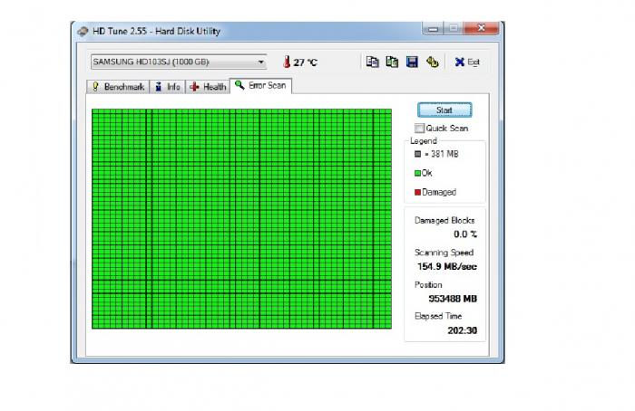

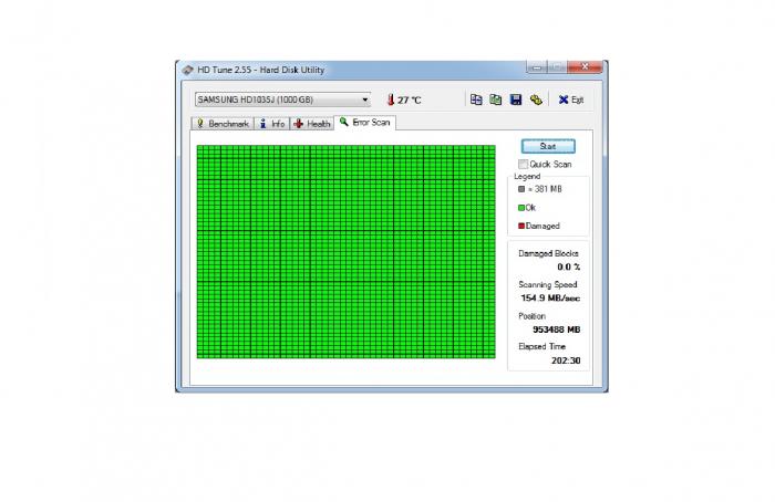

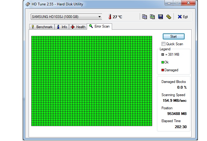

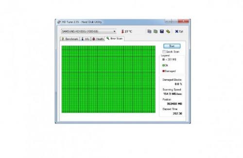

Resultaten van de scan:
Het lijkt alsof alles gewoon goed is?
aangepast door Jony77
Je harddisk heeft de test prima doorlopen, dat is alvast goed :top:
