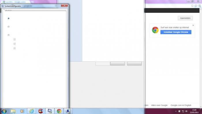

Ook systeemherstel lukt niet.
Zoals je kan zien op de afbeelding, op de linkerkant zie je msconfig die ik geopent hebt, aan de rechterkant zou dat systeemherstel moeten zijn ...
