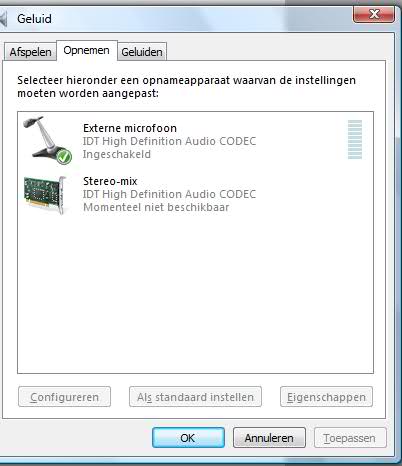

Bij jouw microfoon zou nu een groen vinkje moeten staan en wanneer je in de micro spreekt zouden er groene balkjes moeten omhoog gaan.
post-30057-1417704924,6006_thumb.jpgHier zijn de balkjes nog niet gekleurd, deze lichten op bij spreken.

De afbeelding die ik in bericht #2 gebruikte heb ook maar gewoon van het internet geplukt als voorbeeld. Dat daar "Externe microfoon" staat doet dus niet ter zake.

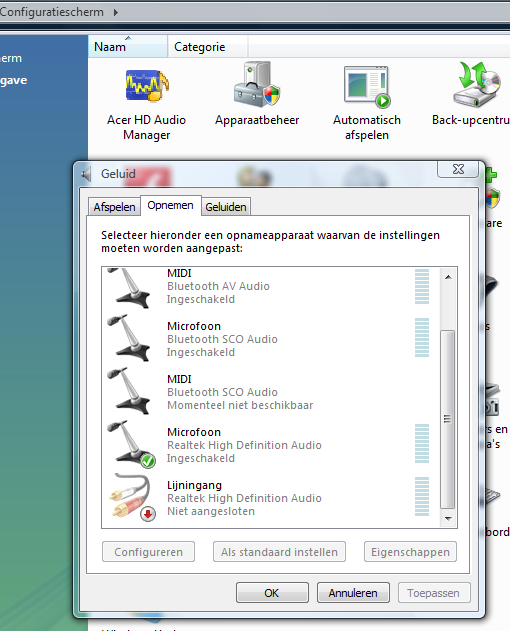

In jouw geval zie ik heel wat opnameapparaten staan. Welk opnameapparaat gebruik je precies (headset, ingebouwde micro, via bluetooth)? Indien de microfoon met het vinkje het gebruikte apparaat is kan je eens volgende controleren,
Klik op de microfoon en kies voor eigenschappen
Onder het tabblad niveaus controleer je als alle waarden niet te laag zijn ingesteld
Tip: voer alles niet blindelings uit, hou een oogje open mocht er ergens een waarschuwing staan dat het toestel niet of verkeerd werkt.
Gaan bij andere opnameapparaten de balkjes wel omhoog wanneer je spreekt? In dat geval kan je gewoon dat toestel als standaard instellen. Ik vermoed dat dit niet het geval is... beschik je over de mogelijkheid een andere micro te testen, misschien is die van jou kapot?
Dag Mako,
Ja ik heb een ander microfoon aangesloten en het is alsof hij die niet erkent noch in herkennen (er komt niets BIJ in het venster van geluid waar de microfoon in staat) noch in de lijningang .Er komt geen beweging in de balkjes wanneer ik spreek in al de gevallen. Het is alsof de geluidskaart defekt is want de ingangen van de microfoon en de line in ingang werken niet terwijle de hoofdtehoon wel werkt. Nochtans zegt het systeem werkt korrect. Weet U soms hoe ik zou weten ald de geluidskaart kapot is of hoe ik dit kan testen ? dank plukske

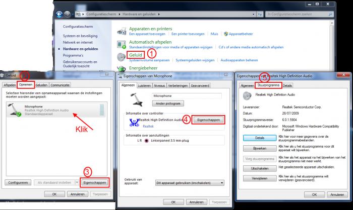

Kan je een gelijkaardige afbeelding maken van op jouw computer, de drie vensters onderaan liefst zichtbaar. Hoe je deze vensters kan bereiken kan je eveneens zien in de afbeelding.
Nadat je deze afbeelding hebt gemaakt mag je deze aan je volgende bericht hangen samen met het linkje uit onderstaande procedure,
