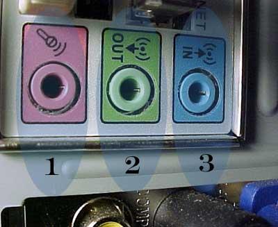

Dat heb je zeker goed gedaan, alles is goed zichtbaar :top:
Ik maak me echter wel zorgen dat je de verkeerde micro beet hebt. Ben je zeker dat dit de micro is die je gebruikt? Bij het type aansluiting zie ik namelijk ATAPI interne stekker staan... dit is naar mijn weten geen poort die toegankelijk is aan de buitenzijde van je laptop/pc.
Wanneer je gebruik maakt van je micro, plug je deze dan in het roze gaatje (hier nummer 1)? Welk merk is jouw micro?

En Mako ja hoor ik steek die in het micro gaatje (roze gaatje) wetend dat de blauwe de line in is en de andere voor de hoofdtelefoon of straak/hoorset om bv te chatten.
