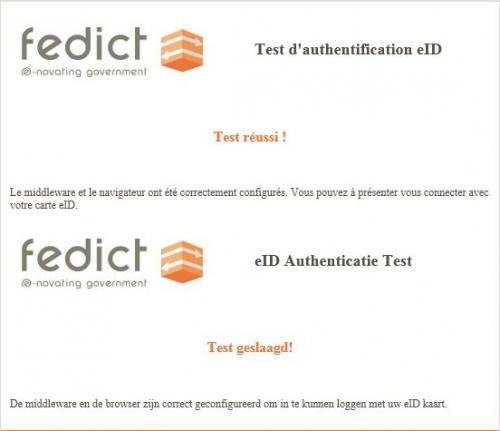

Wat voor resultaat geeft de test, een foutmelding als ik goed begrijp?
Welke browser/ versie gebruik je?
Neen, kk krijg dan een nieuwe wepagina met de melding "De webpagina kan niet weergegeven worden". Er zijn na controle geen verbindingsproblemen. Wanneer ik dan de manuele installatie probeer, krijg ik na een tijdje een venster met drie mogelijkheden: "Modifier", "Réparer" of "Supprimer". De foutmeldingen verschijnen wanneer ik op de eerste of de tweede knop klik.
