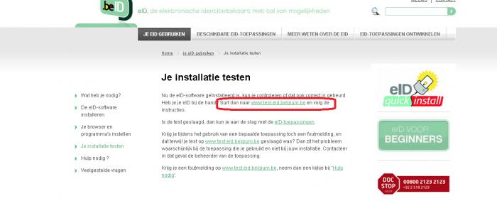

Heb je de quick install uitgevoerd?
Als dat niet lukt dien je de manuele procedure te volgen via deze link.
Had je deze test uitgevoerd?
Indien het nog niet werkt, waarom heb je een deinstallatie uitgevoerd van die software?

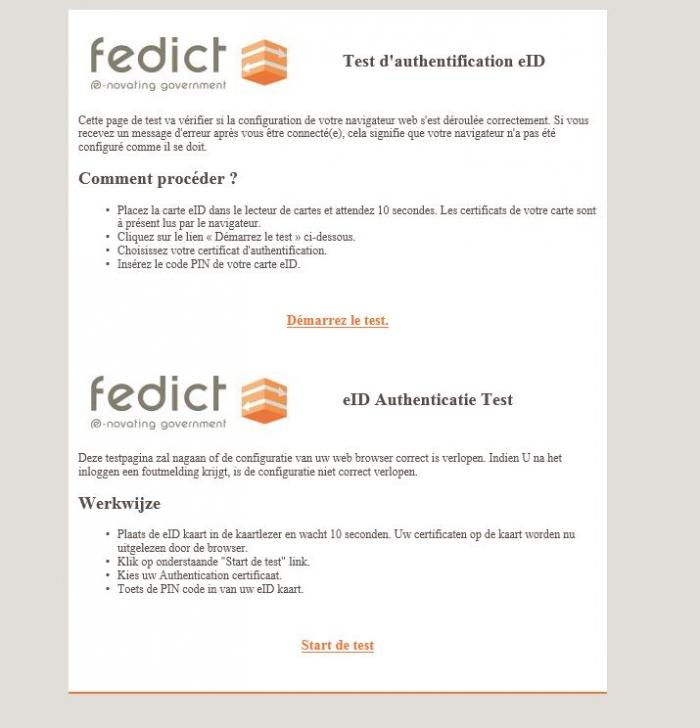

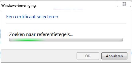

Zorg dat de installatie uitgevoerd is.
Klik dan op de link naar de test.
Volg de instructies en kies dan start.
Je krijgt onderstaande vensters.

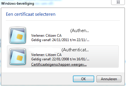

Kies het juiste certificaat.

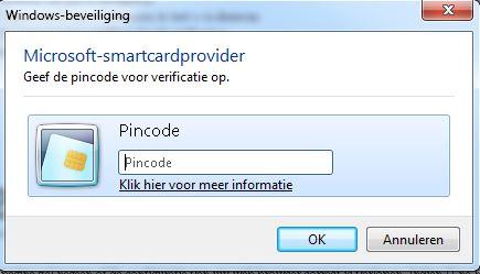

Geef je Pincode in.

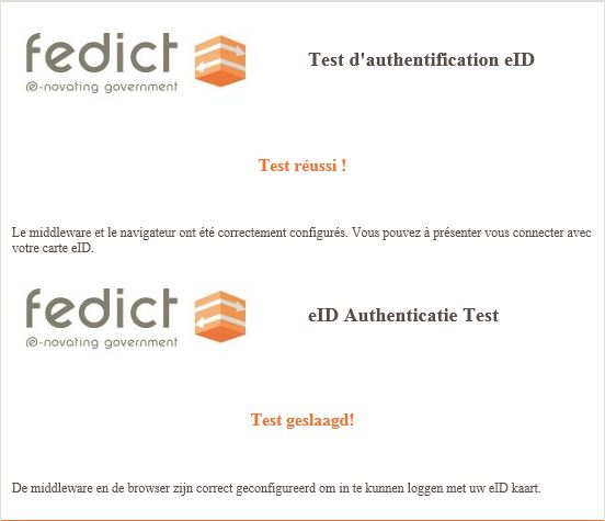

Indien de test slaagt zie je onderstaand scherm.
Is de test niet geslaagd bekijk dan onderstaande eens.
