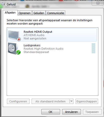

Ik zit met een vrij lastig probleem. Sinds kort sluit ik men laptop op mijn philips flatscreen, met hdmi verbinding. Alles liep perfect tot ik vandaag op youtube een clip wou afspelen. Toen merkte ik dat mijn audio nog op tv stond terwijl die helemaal niet zo aangesloten was. Dus ik klink rechtsonder op het geluidsicoontje en ik klik op het tv-pictogram en ik verwisseld het met de boxen. Nu sluit ik juist mijn laptop weer aan op de tv en komt het geluid door men boxen. Ik krijg het geluid op geen enkele manier meer op men tv, en het ligt niet aan tv want als ik op de ps3 speel werkt het geluid nog perfect. Iemand die me kan helpen?

Ga via start-> configuratiescherm naar geluid.
Dan ga je naar het tabblad afspelen.
Als het geluid uit je laptop moet komen moeten de luidsprekers standaard staan.
Wil je via de HDMI kabel werken, kies je HDMI output.
Thx het is opgelost! Zij het dat ik het iets moeilijker heb gedaan haha, heb een systeemherstel gedaan aangezien ik toch geen recente programma's had gedownload en nu springt hij automatisch weer juist als ik de HDMI kabel er uithaal/insteek!
