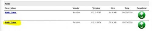

of je kan de driver voor geluid downloaden en installeren via deze link. (klik erop)

Heb je onderstaand bestand gedownload?

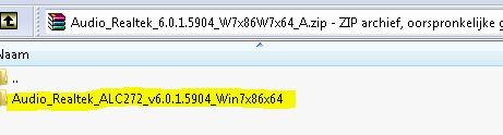

Ik heb de download zelf ook uitgevoerd anders kon ik die afbeelding niet plaatsen.

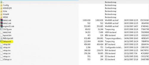

Je moet op het gedwonload bestand dubbelklikken, dan zie je een map audio realtek.
Dubbelklik erop en je ziet de inhoud zoals in bericht 4 ( 2de afbeelding).
Daar staat setup.
