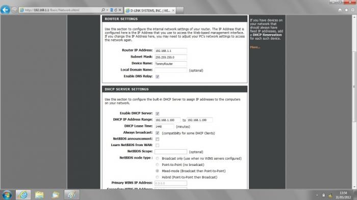

Het gaat om een D-Link DIR 635 die ik nog zou willen toevoegen.
Momenteel heb ik een draadloze netwerk verbinding via telenet met zo'n nieuwe all-in-one- router.
Ik heb ook enkele print-screens toegevoegd van de instellingen bij de D-link router, mogelijk staat hier iets fout?
alvast bedankt!

De D-Link kun je aansluiten als draadloos access punt, dus je gebruit dan de router functies niet.
Het Ip adres van de D-Link moet in dezelfde range liggen als je Telenet router. Normaal staat de Telenet router op 192.168.0.1 en geeft hij DHCP adressen vanaf 192.168.0.50 ofzo. Je kan dat eventueel nakijken door het IP adres van je PC op te vragen via IPCONFIG. Maar normaal kan je de D-Link op 192.168.0.10 zetten, subnet 255.255.255.0.
Verder schakel je op de D-link DHCP uit.
Nu nog de draadloze verbinding instellen + beveiliging. Als alles goed is zou je nu een bijkomende draadloze verbinding moeten zien waarop je kan verbinden.

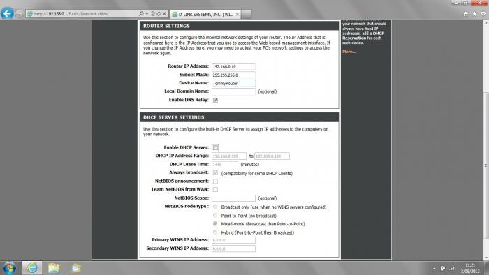

Heb een poging gedaan maar jammer genoeg zonder succes.
Wat heb ik gedaan : PC met ethernet kabel verbonden aan een LAN poort van de D-link
Naar de instellingen van de D-link gegaan en daar zoals opgegeven de aanpassingen gedaan (zie prt-scr in bijlage) & DHCP uitgeschakeld. post-34267-1417704933,6864_thumb.jpg
Draadloze verbinding ingesteld (enkel SSID benoemen en paswoord kiezen?), alles saven & D-link + laptop rebooten.
Als ik dan wil verbinden krijg ik steeds de melding dat er geen verbinding gemaakt kan worden. De verbinding zelf is wel zichtbaar, het gekke is wel dat hij ook niet vraagt om een paswoord in te geven??
Als ik terug in de instellingen van de D-link wil gaan kan ik dit ook niet meer met IP 192.168.0.10 , heb ik dus de D-link moeten resetten om terug in de instellingen te kunnen gaan maar ben ik de aanpassingen uiteraard weer kwijt...
Ik heb dus wrs ergens een instelling fout gezet? Of zou het via IP 192.168.0.10 toch niet lukken? Men ipconfig file staat nog in men vorige post, misschien kan je daar iets terugvinden wat niet correct is?
Ter info: Als ik de D-link wil installeren via de bijhorende CD-Rom lukt dit ook niet, krijg ik steeds dezelfde foutmelding.
(Foutmelding: Verbinding kan niet gelegd worden, controleer of de router aanstaat/de kabel goed ingeplugt is.) -> Ik heb met verschillende kabels geprobeerd, telkens dezelfde foutmelding.
Heeft dit er mogelijk ook iets mee te maken?
Alvast bedankt!!

SSID en passwoord van de D-Link moet hetzelfde zijn als dat van de telenet router.
Hier ook eens een poging mee ondernomen maar vrees dat men fout nog ergens anders (ook) zit.
Toch bedankt!

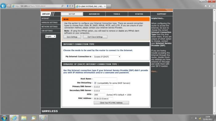

Je moet een netwerkkabel van Telenet router naar aparte poort van Dlink aansluiten.
Bij afbeelding 7 is bedoeld voor internet netwerk.
Dus vanaf de router D-link kan je een eigen netwerk doen.
Vul daar zo in:
IP = 192.169.0.1
Subnetmasker = 255.255.255.0
DCHP inschakelen.
Klik op internet
Klik dan op manuel.................. (onderaan) (Wan gedeelte)
Daar staat normaal gezien automatisch DCHP en dan zou internet moeten werken maar je kan ook static doen zoals hier onder:
Daar ziet je dat er automatisch ip adres wordt gegeven en dan moet je veranderen in static IP adres.
Vul daar zo in:
IP = 192.168.0.135
Standaard gateaway = 192.168.0.1
DNS 208.67.222.222
DNS2 208.67.222.220
