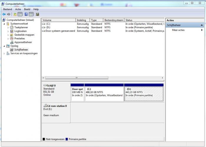

Maak ook eens een schermafbeelding van schijfbeheer en plaats die in een volgend bericht.
Schijfbeheer bereik je via start-> configuratiescherm-> systeembeheer-> computerbeheer.
Hoe je een schermafbeelding kan maken lees je hier. (klik erop)
Hoe je de afbeelding kan plaatsen in een volgend bericht lees je hier. (klik erop)

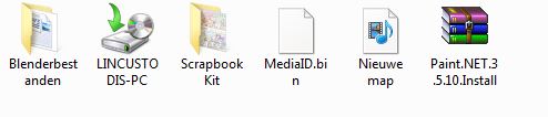

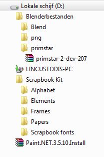

Dit is alles normaal wat in mijn D schijf staat, ik kan er echt niet aan uit!
D: Blender bestanden 788 KB
Lin PC 0 KB
Scrapbook bestanden 2,13 GB
Paint net 3,55 MB

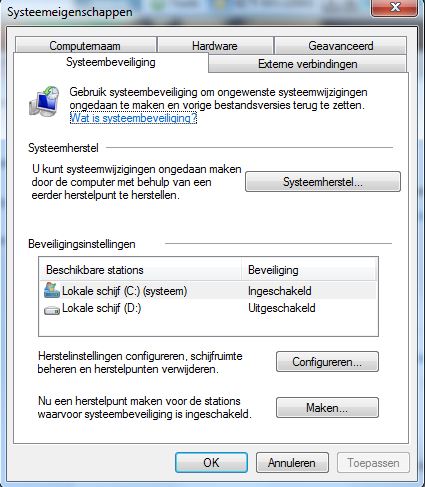

Dat is alles wat er normaal opstaat volgens mij :-( D staat wel bij systeembeveiliging uitgeschakeld, kan het dat zijn?
Hopelijk vinden jullie mijn probleem
Als bij D: systeembeveiliging staat uitgeschakeld, wil dit gewoon zeggen dat alle herstelpunten van de D zijn verwijderd en dat je geen herstelpunt kunt maken op de D: Dus dat mag je zo laten staan.

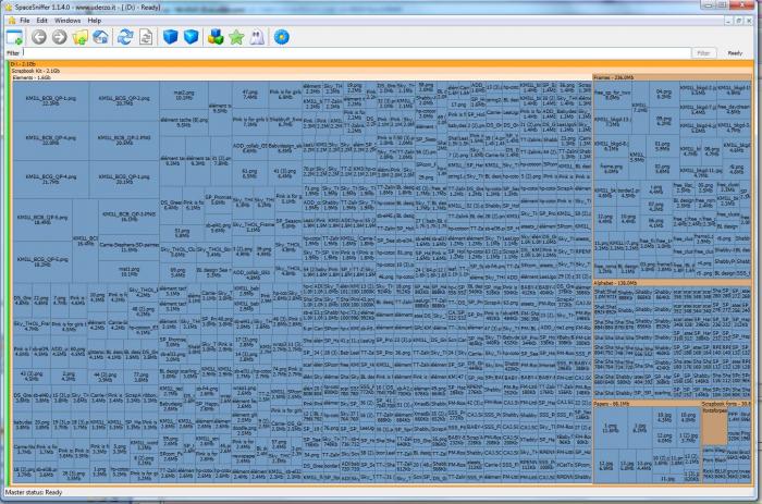

Bekijk de inhoud van de D: schijf eens met het programma SpaceSniffer. Selecteer bij het opstarten van dat programma voor D:.
Bekijk daarna de grote blokken. Wat staat er in de grote blokken?
SpaceSniffer is hier te downloaden. Je mag ook een printscreen maken van het resultaat van SpaceSniffer. (grafische voorstelling)
Er staat aardig wat op de D schijf. Komt alles wat je ziet je bekend voor? Mogelijk staat op je D schijf (is dat een partitie of een externe harde schijf??) een herstelkopie om je windows naar fabriekstoestand te brengen.
Kan je de printscreen groter maken? Als je verborgen bestanden tonen aanzet, zie je mogelijk de verborgen (systeem)bestanden van de image.

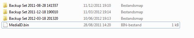

die andere blokken op de sniffer waren van een scrapbook programma voor textures had dat ook op de c staan en dus verwijderd ook mijn blenderbestanden.Toen kon ik aan mijn pc bestanden en zag ik 3 backups. Welke kan ik verwijderen? Of wat doe ik nu het beste?

Als het een incredimentele backup is, mag je geen enkele verwijderen. Bij zo'n soort backup is de laatste backup afhankelijk van de vorige, enz... Ook het bestand MediaID.bin mag zeker NIET verwijderd worden, anders kan je geen backup meer terugzetten.
Als je de backups niet meer nodig hebt mag je ze alle 3 verwijderen. Doe dit enkel als de pc momenteel goed werkt en je alle bestanden ter beschikking hebt. Windows maakt automatische backups aan (bv om de maand), dit kan je uitschakelen.
