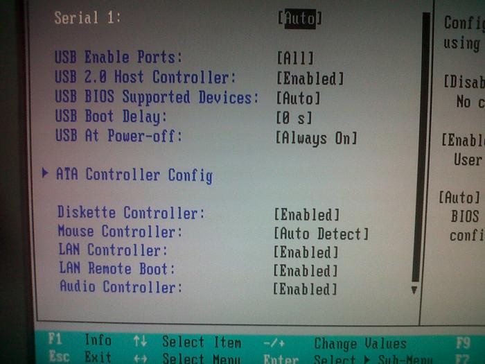

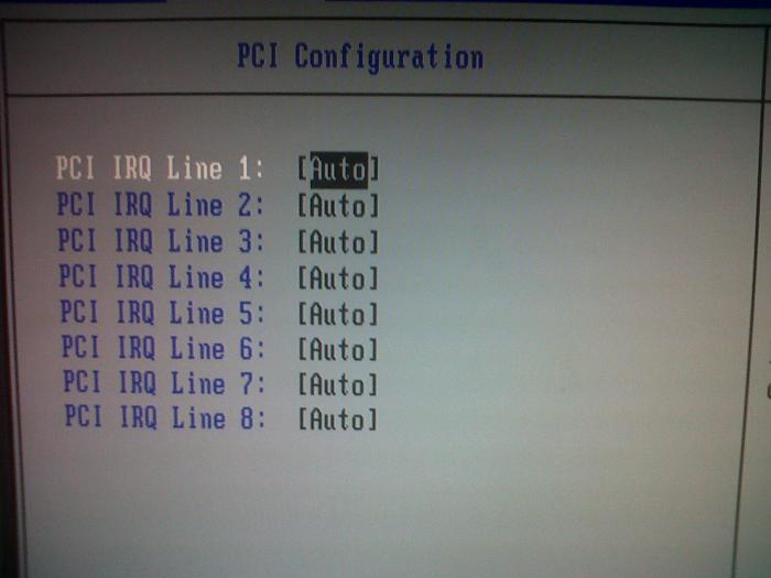

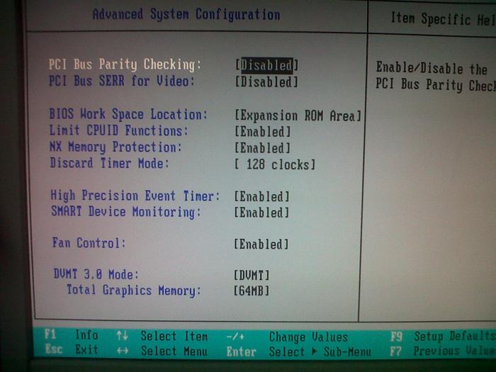

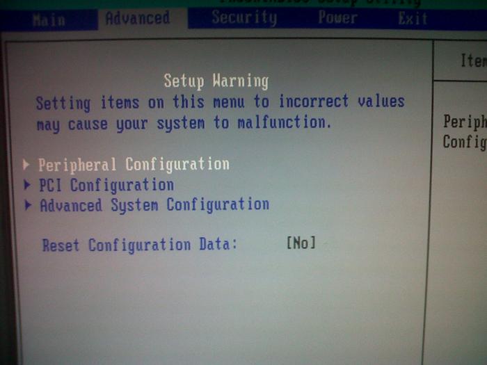

post-17418-1417704933,9947_thumb.jpg dit is wat ik kan vinden in de bios of zit ik verkeerd ?
Wat kun je vinden onder Peripheral Configuration & Advanced Systeem Configuration.
Vermoed wel dat je aardig in de buurt zit.
Zal eens kijken of ik een manual kan vinden waar de BIOS beschreven staat.
Kun je eens een screenshot maken van het eerste scherm wat je ziet als je in je BIOS komt, want hier vinden we niet wat we zoeken :hmmmm:
Kan geen BIOS afbeeldingen via een handleiding of online vinden :dong:
