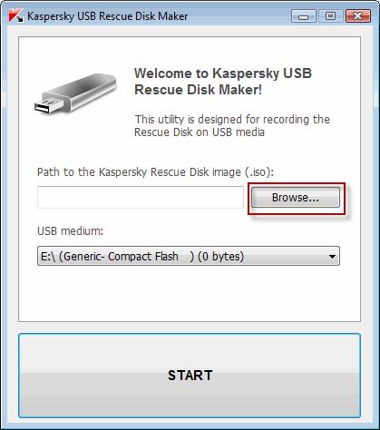

1. Download de onderstaande ISO en bijbehorende utility.
2. Kaspersky Rescue USB stick maken
  • Dubbelklik op rescue2usb.exe, dit is een Winrar self-extracting archive.
  • Klik op "Install" en de Kaspersky Rescue Disk maker zal gestart worden.
Klik op "Browse" en selecteer de gedownloade Kaspersky Rescue Disk (ISO) en klik op "Openen"
  • Kies bij "USB Medium:" de gebruikte USB stick, als deze niet standaard is geselecteerd.
  • Klik nu op "Start" en de benodigde bestanden vanuit de ISO zullen naar de USB stick worden gekopieerd.
  • Als het kopiëren gereed is zal u de volgende melding krijgen; 'Kaspersky USB Rescue Disk has been succesfully created'.
  • Klik in dit scherm op "OK" en sluit de Kaspersky Rescue Disk maker.

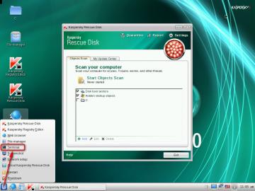

· Kies in het volgende scherm de optie "Kaspersky Rescue Disk - Grafische modus" en druk op enter.
Windowsunlocker
Als de computer is opgestart van de Kaspersky Rescue CD klik dan op de start (KDE) knop in de taakbalk en klik op "Terminal"

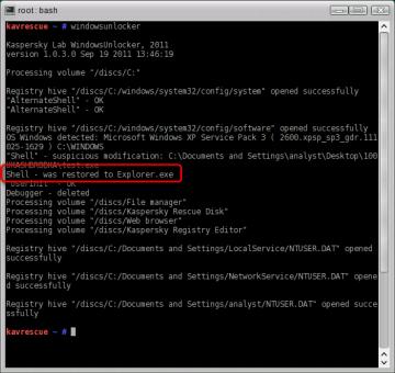

  • Geef in de terminal het commando windowsunlocker op gevolgd door enter.
  • Via de terminal zullen nu de registerwaarden die door de ransomware infectie zijn aangemaakt hersteld worden.
In het rode kader hieronder kunt u zien dat de registerwaarden zijn hersteld.
