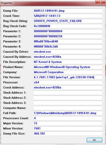

te vroeg gejuicht:
heb net weer een bsod gehad na de laptop te sluiten (in slaapstand zetten).
dit is wat ik te zien kreeg bij het openen van Buescreenview:
hopelijk weet iemand hier raad mee of heeft dit zelf al meegemaakt :s
