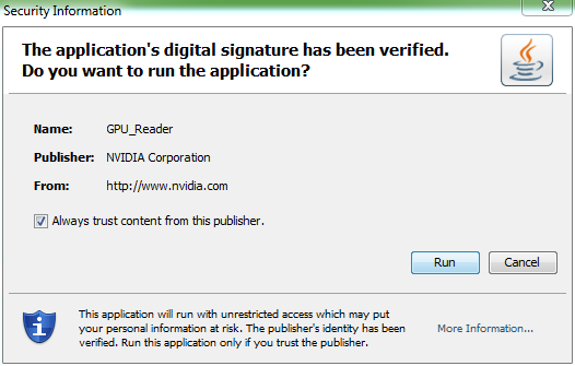

Een tweed mogelijkheid is Option 2 klik op GRAPHICS DRIVER waarna je dit venster ziet.
Klik op RUN waarna ze een geschikte driver voor je detecteren.

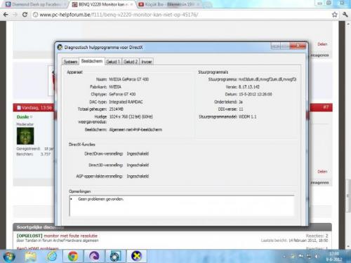

Ga via Start naar Uitvoeren en typ in het uitvoervenster dxdiag en druk op Enter
Als het diagnostisch hulpprogramma klaar is ga je naar het tabblad Beeldscherm. Kun je hier een screenshot van maken en plaatsen in je volgende bericht?

ikmheb geen register cleaner gebruikt.... herstekpunt heb ik al geprobeerd maar het blijft het zelfde.... bij beelscherm staat er algemeen niet pnp scherm dat klopt tog niet? daar moet benq ...... staan tog.
