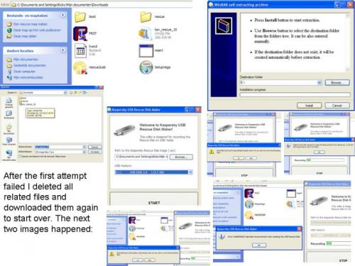

Bedankt voor de hulp en ik heb het geprobeerd, maar net als bij Another "please wait while the connection is beeing established" - please help - MajorGeeks Support Forums lukt het me ook niet om HijackThis te starten op de PC met het virus, omdat het Boot Menu niet werkt en de Veilige Modussen hetzelfde zijn als normaal opstarten (ik krijg het witte scherm en ik kan niks doen, dus ook niet HijackThis starten).
Weet iemand hoe ik dat probleem kan oplossen?
Groeten,
Rick
Bij F11 krijg ik de opties veilige modus, veilige modus met netwerkmogelijkheden, veilige modus met opdrachtprompt en Windows normaal starten (bij F8, geanvanceerde opstartopties, ook Logboekregistratie van opstarten inschakelen, video met lage resolutie inschakelen, Laatst bekende juiste configuratie, Modus Active Directory herstellen, Foutopsporingsmodus, Automatisch opnieuw opstarten na systeemfout uitschakelen, uitschakelen van stuurprogrammahandtekening bekrachtigen), maar allen leiden tot hetzelfde (er lijkt geen verschil te zijn, terwijl dat normaal gesproken wel is bij veilige modus). Bij F12 (Boot Menu) krijg ik Internal HDD, External Storage Device, CD/DVD/CD-RW Drive, Onboard NIC, BIOS Setup en Diagnostics.
1. Download de onderstaande ISO en bijbehorende utility.
2. Kaspersky Rescue USB stick maken
  • Dubbelklik op rescue2usb.exe, dit is een Winrar self-extracting archive.
  • Klik op "Install" en de Kaspersky Rescue Disk maker zal gestart worden.
Klik op "Browse" en selecteer de gedownloade Kaspersky Rescue Disk (ISO) en klik op "Openen"
  • Kies bij "USB Medium:" de gebruikte USB stick, als deze niet standaard is geselecteerd.
  • Klik nu op "Start" en de benodigde bestanden vanuit de ISO zullen naar de USB stick worden gekopieerd.
  • Als het kopiëren gereed is zal u de volgende melding krijgen; 'Kaspersky USB Rescue Disk has been succesfully created'.
  • Klik in dit scherm op "OK" en sluit de Kaspersky Rescue Disk maker.
  • Start die PC opnieuw op.
  • Druk in jouw geval dus op F12 (boot menu) en selecteer dan je USB stick om het rescue systeem van Kaspersky te starten.
Bij “Press any key to enter the menu” druk je op gelijk welke toets om het menu van de Kaspersky Rescue CD te openen.
· Kies in het volgende scherm de optie "Kaspersky Rescue Disk - Grafische modus" en druk op enter.
Windowsunlocker
Als de computer is opgestart van de Kaspersky Rescue CD klik dan op de start (KDE) knop in de taakbalk en klik op "Terminal"
  • Geef in de terminal het commando windowsunlocker op gevolgd door enter.
  • Via de terminal zullen nu de registerwaarden die door de ransomware infectie zijn aangemaakt hersteld worden.
In het rode kader hieronder kunt u zien dat de registerwaarden zijn hersteld.
  • Herstart de computer.
Indien het je niet lukt om deze op je usb te installeren, download dan gewoon de ISO en brand deze op een cd:
Download op een andere niet geïnfecteerde computer de Kaspersky Rescue CD en sla deze op je bureaublad op.
Download daarna IMG Burn en sla deze op je bureaublad op en installeer deze.
Start "IMG burn" en klik op "Write image file to disc"
Selecteer het image bestand van de Kaspersky Rescue CD en klik op de knop "Write".
