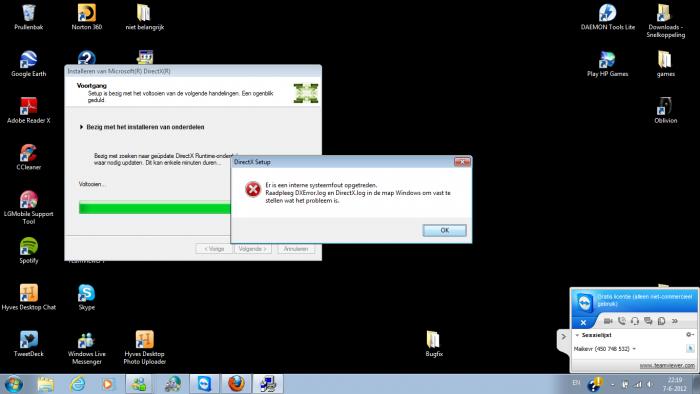

als ik dan vervolgens directx 9.0wil installeren dan krijg ik deze error:post-34480-1417704935,8574_thumb.jpg

als ik dan vervolgens directx 9.0wil installeren dan krijg ik deze error:[ATTACH=CONFIG]18969[/ATTACH]
zou iemand me hiermee kunnen helpen want ik snap niet meer hoe ik dit probleem kan verhelpen alsvast bedankt

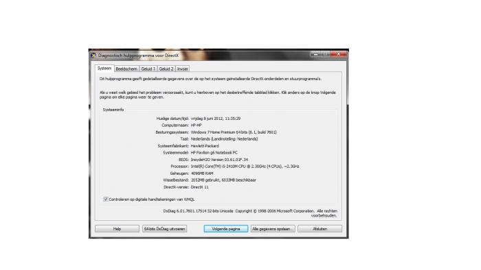

sorry wat u bedoelde is mij niet gelukt ik heb het gedaan met dxdiag ik hoop dat het goed is alvast bedanktpost-34480-1417704935,9032_thumb.jpg

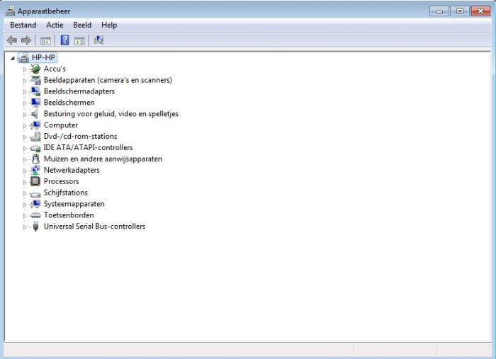

@Kurrt: Ik heb geen herstelpunt, omdat ik het al aardig lang heb. En mijn grafische kaart verwijderen klinkt eigenlijk een beetje link, ik ben bang dat het me daarna niet meer lukt... Bij apparaatbeheer kan ik ook geen grafische kaart zien...post-34480-1417704939,5098_thumb.jpg

@stegisoft: Ja, ik heb het geinstalleerd volgens die link. Dan krijg ik de error die je kunt zien in mijn beginpost.
