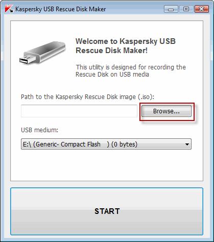

1. Download de onderstaande ISO en bijbehorende utility.
2. Kaspersky Rescue USB stick maken
  • Dubbelklik op rescue2usb.exe, dit is een Winrar self-extracting archive.
  • Klik op "Install" en de Kaspersky Rescue Disk maker zal gestart worden.
Klik op "Browse" en selecteer de gedownloade Kaspersky Rescue Disk (ISO) en klik op "Openen"
  • Kies bij "USB Medium:" de gebruikte USB stick, als deze niet standaard is geselecteerd.
  • Klik nu op "Start" en de benodigde bestanden vanuit de ISO zullen naar de USB stick worden gekopieerd.
  • Als het kopiëren gereed is zal u de volgende melding krijgen; 'Kaspersky USB Rescue Disk has been succesfully created'.
  • Klik in dit scherm op "OK" en sluit de Kaspersky Rescue Disk maker.
