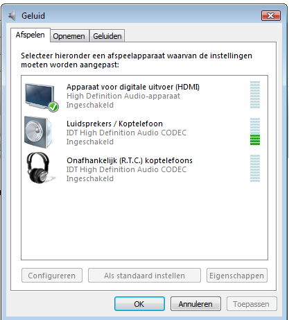

Sinds ik mijn laptop aangesloten heb op de TV heb ik geen geluid meer op mijn laptop. (DELL)
Heb mijn computer al eens opnieuw opgestart in de hoop dat het opgelost zou zijn, maar het probleem blijft aanhouden. Heb er op toegezien dat geluid zeker aanligt en dat het volume aanligt, maar blijkbaar ligt het probleem ergens anders. Ben geen krak in het oplossen van zo'n zaken, dus hoop dat iemand mij snel kan helpen..

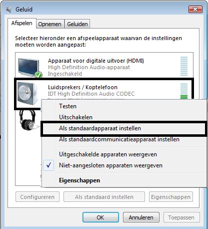

Wanneer ik bijvoorbeeld via YouTube iets afspeel en naar afspeel apparaten ga bekom ik volgend scherm:
Wanneer ik naar volumemixer openen ga, bekom ik volgend scherm:

Klik met je linker muisknop op Luidsprekers / Koptelefoon en klik er daarna met je rechter muisknop op.
Er opent zich een menu, klik hier met links op Als standaardapparaat instellen.
Klik onderaan eerst op Toepassen, dan op OK.
Check dan eens of je nu terug geluid hebt ?...
Heb de handelingen uitgevoerd zoals jij deed, heb luidspreker/koptelefoon als standaard ingesteld. Het vinkje bij "Niet-aangesloten apparaten weergeven" stond er reeds...

Het groene vinkje dat nu (in je eerste screen die ik bewerkt heb) bij HDMI staat, dient bij Luidsprekers / Koptelefoon te staan...je gaat dan eveneens de vermelding Standaardapparaat zien staan bij Luidsprekers / Koptelefoon.
Is dit normaal dat de status op uitgeschakeld staat als ik naar het tabblad aanpassingen ga bij de eigenschappen van luidsprekers/koptelefoon...? Indien niet.. hoe zou ik dit op ingeschakeld kunnen plaatsen..?
Na het opnieuw opstarten van mijn laptop ziet het scherm er helemaal anders uit.. maar het werkt nog steeds niet:
Mijn laptop wil denk ik geluid afspelen via apparaten voor digitale uitvoer, terwijl ze via de luidsprekers zouden moeten gaan... maar hoe wijzig je dat...
