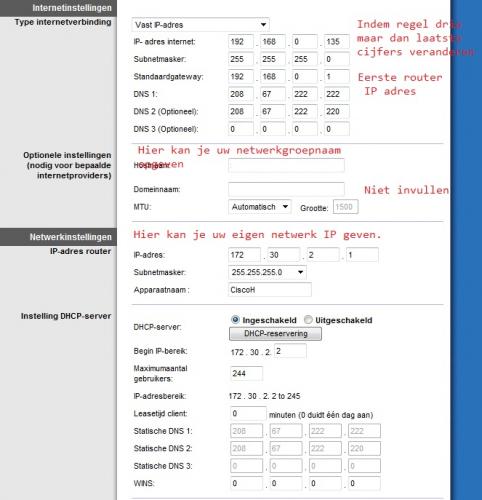

Telenet laat inderdaad geen DDNS toe bij de instelling.
Maar met een bijkomende router kan je wel DDNS doen.
Ik vind het ook vreemd dat Telenet daar niet aan gedacht heeft.
aangepast door stegisoft
nee , die eigen router, als de fiber router/WiFi van TN uitgeschakeld is, geeft mijn eigen router een intern IP adres in de reeks van 290.x.x.x of 291.x.x.x, door naar de DDNS !!
dus een IP toegekend door ergens ..? de TN modem systeem .....kan nooit mijn publike IP adres van TN zijn ....maar daar ben ik niets mee, als ik niet op mijn eigen intern netwerk zit....,en ergens anders ben ! begrijp je ?
ja , inderdaad .......mijn router Linksys deed dit al jaren bij TN, zonder fibermodem;
