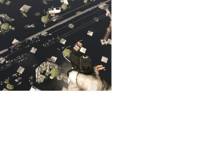

hallo ik heb een klein probleem met mijn videokaart want als ik battlefield 3 speel zie ik het gras zwart in plaats van mooi groen terwijl ik op youtube kijk naar mijn videokaart is het gras en zand wel goed.
acer aspire x5950 (kleine upgrade van ram 8 gb)
mijn videokaart = ati radeon hd 5570
wie kan mij helpen met dit probleem dankje->

Via deze link kan je de meest recente driver voor je videokaart downloaden. Download de driver naar een locatie waar je deze makkelijk terug vindt en installeer.
Laat achteraf eens weten als het probleem van de baan is ;-)
ik ken deze update die heb ik al een keer geprobeerd maar die werkt niet hij verandert mijn instellingen veranderen en kom niet meer in de catalyst programma om dingen te wijzigen en mijn beeldvergroot zichzelf maar dat had ik verandert maar ik had elke keer problemen met deze update dus ik deed 3x systeemherstel
Hoi jaap136,
Dat de update wat wijzigingen met zich meebrengt is normaal. Normaal gesproken kan je dan alles opnieuw instellen zoals jij dat wenst via de schermresolutie. Heb je geprobeerd het spel te spelen na de update?
Mocht de driver raar doen bij het installeren kan je eerst de huidige driver helemaal verwijderen alvorens de nieuwe te installeren.
ja ik heb het battlefield 3 gespeeld na een wijziging van de resolutie maar nog steeds het zelfde probleem.
ik heb alles 1 voor 1 geinstalleerd via aangepaste optie het ligt aan de catalyst control center want na dat ik die geinstalleerd had deed die het niet meer.
maar ook beeldschermstuurprogramma doet dan raar (het beeld vergroot zich helemaal maar dat kan ik terug zetten in normaal)
ik zal het proberen eerst verwijderen dan installeren
