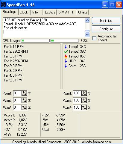

Mijn computer valt soms om onduidelijke redenen uit. Een van de redenen zou de temperatuur kunnen zijn en ik heb dan SpeedFan gedownload om de temperaturen van mijn computer te kunnen bekijken. En er is 1 plaats die echt wel een hoge temperatuur aangeeft, namelijk Temp3. Hoe kan ik weten waar Temp3 zich situeert op de computer ?
Hoe raar het ook moge klinken: Speedfan is niet meteen het meest betrouwbare programma om temperaturen uit te lezen.
De waarde van 85°C is een foute uitlezing / bug in het programma.
Uit je Speccy-logje blijkt dat je temperaturen in orde zijn...je hoeft je dus geen zorgen te maken.
En welk deel van mijn computer duidt Temp3 aan ? Ik heb hem juist opgestart en Temp3 geeft nu 79 graden aan met een vlammetje naast. Ik heb om te vergelijken ook PC Wizard gedownload en die geeft ook 79 graden aan dus de weergegeven temperatuur zal vermoedelijk wel juist zijn.
Over wat temp3 juist voorstelt vind je nergens info terug...het is wel geweten dat wanneer temperaturen niet gemeten worden (bijvoorbeeld door ontbreken van een sensor) door Speedfan (en andere software), deze software rare waardes weergeeft...zo zijn er gevallen bekend waar er bij een "ijskoude" SSD maar liefst 128°C wordt uitgelezen.
Wat wel correct is, zijn de waarden die je in je bios kan aflezen.
HWmonitor is ook betrouwbaar.
