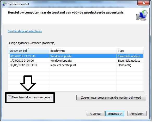

Ga naar je startmenu en geef in het zoekvenster rstrui in...klik dit nu aan bovenaan in je startmenu: zet een vinkje bij Meer herstelpunten weergeven. Let op: voer nog geen systeemherstel uit maar noteer enkel de datum van het oudste herstelpunt !

Op het plaatje is het laatste herstelpunt te zien.

Wat betreft de aanpassingen in het register: je hebt 3 herstelpunten, maar deze dateren allemaal van na de eerste aanpassingen en van na de back-up van je register...heb je ook een vinkje gezet bij Meer herstelpunten weergeven ??...
Ik moest dat uitzetten, zodat er geen foute software meer mee terug gezet kon worden (Zie problemen met MyStart)
Dit zijn helaas de enige herstelpunten.....
