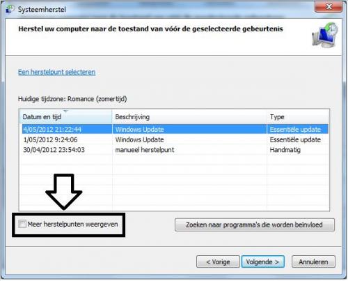

M.a.w. : dan is er geen terugkeer mogelijk (via herstelpunten) naar de situatie van voor je eerste wijzigingen in het register.
