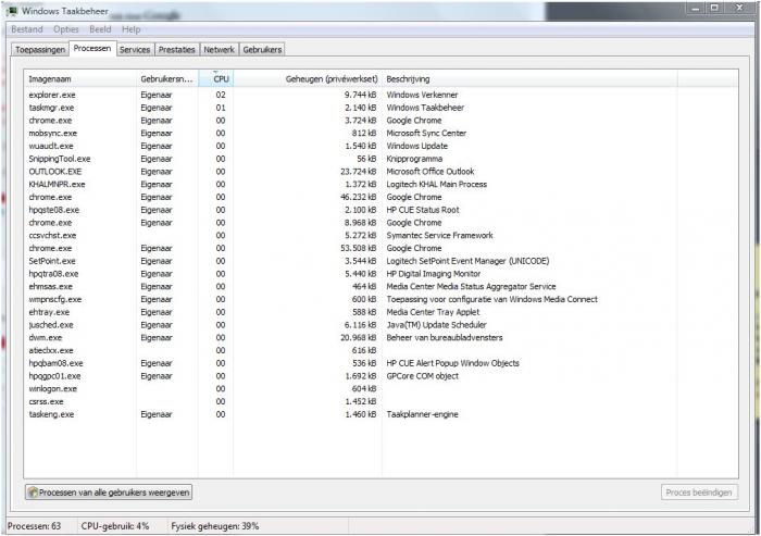

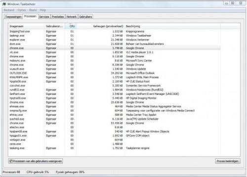

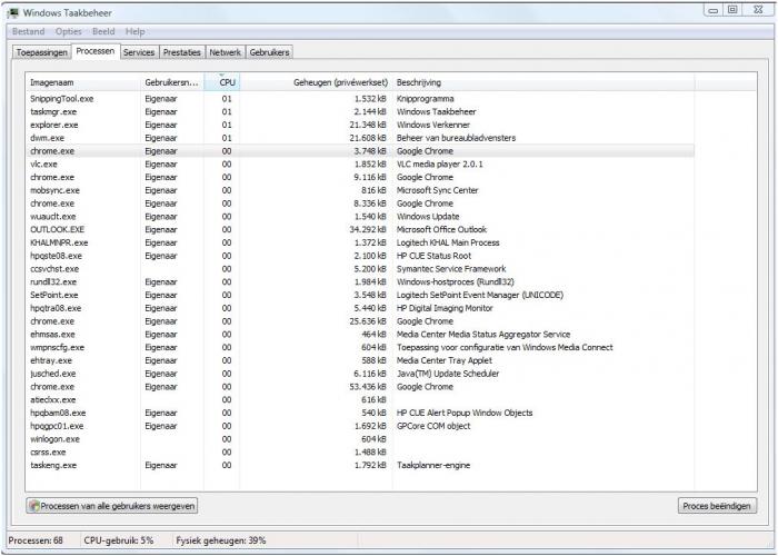

Heb een avi opgestart, en na 3 minuten en 11 seconde ging de film pas lopen cq was VLC opgestart. Bijgaande processen heb ik een minuutje na dubbelklik van de avi geknipt. (zie de tweede bijlage). Je ziet dat VLC.EXE opgenomen is in de lijst, maar er gebeurd niks.
Na afloop kreeg ik van Norton weer een beveiligingswaarschuwing voor intensief schijf gebruik.
Helaas.....niet gelukt.
