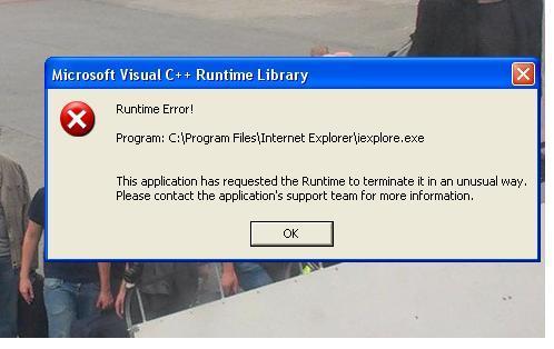

Bijgaand de tekening van de Runtime error.
Heb ook geprobeerd mijn CD in te voeren met Servicepack 2, dit doet ie niet.
En de andere foutmelding heb ik precies ingevoerd wat er gezegd werd via dosprompt, maar dan vindt hij het pad niet........
Systeemherstel doet het nog steeds niet en internet wordt alsmaar trager....
