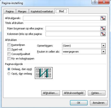

Ik heb een sheet dat in de breedte meerdere pagina's beslaat.
Als ik dit sheet afdruk wil ik kolom A op elke pagina krijgen.
Hoe moet ik dit instellen?
Het betreft excel 2002

Ik gebruik versie 2010 en weet nog veel van versie 2007 maar versie 2002 is te lang geleden.
Maar je moet zoeken naar de optie paginainstelling dan ga je naar het tabblad blad
daar kan je instellen welke kolommen en rijen je op ieder blad wil hebben.

Net heb ik voor mezelf een test sheet gemaakt, en ik kan de linker kolom wel op elke afdruk krijgen.
Nu blijkt dat hij in het printvoorbeeld de instelling heeft willen doen :embarassed:
Bij de pagina-instelling lukt het wel.
