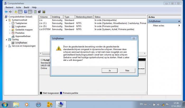

Hallo ik heb een NetBook met Windows 7 en die wil ik dualbooten met Windows 8 ik heb al een Windows 8 instalatie USB maar hoe moet ik nu verder ik moet eerst een partitie van 30GB maken kan iemand mij verder helpen ?

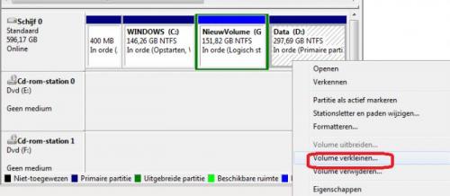

Ga naar schijfbeheer via start-> configuratiescherm-> systeembeheer-> computerbeheer.
Klik met de rechtermuisknop op de schijf/ partitie die je wil/ moet verkleinen om een extra partitie te maken en kies verkleinen...
Verklein de partitie met zo'n 30GB.
Nu heb je extra vrije ruimte.
Klik er met de rechtermuisknop op en kies formatteren.
Kies NTFS en snel formatteren.
Welke partitie wil je verkleinen?
Over hoeveel vrije ruimte beschik je op elke partitie?

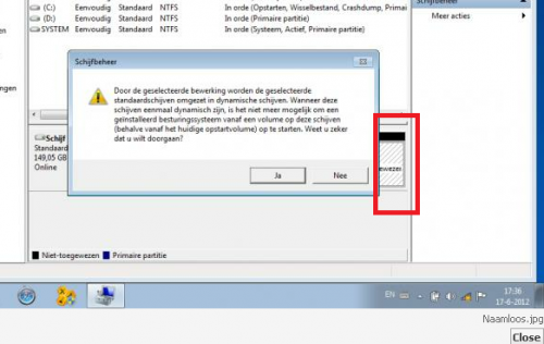

Ik zou ook op je afbeelding een stukje zwarte balk, dus een niet toegewezen ruimte klopt dat?
Welke partitie wil je verkleinen, of heb je verkelind?
Ik zie ook op je afbeelding een stukje zwarte balk, dus een niet toegewezen ruimte klopt dat?
Kan je nog antwoord geven op bovenstaande vragen, of maak een printscreen van schijfbeheer waarin alles zichtbaar is.
