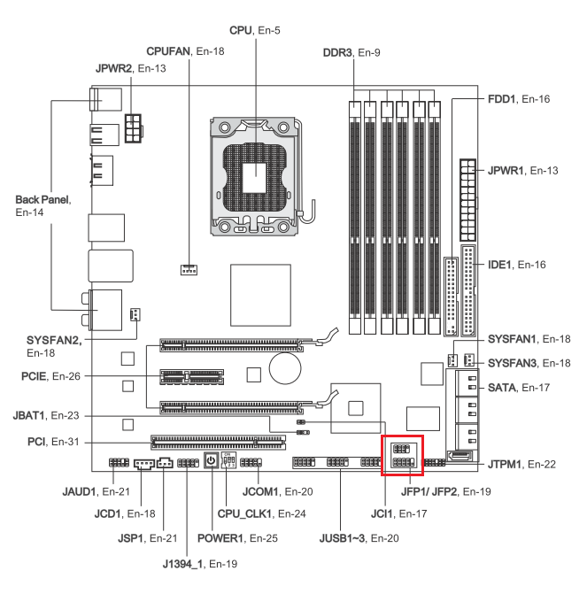

Dan zal je jou pc kast moeten openen om de aansluitingen op het moederbord te controleren.
Waar ik in de afbeelding de rode markering heb aangebracht zitten de diverse aansluitingen voor je start, reset, HD led en power led.
Kijk eens of de stekkertjes nog goed op hun plaats zitten
Uit vergroot ziet de aansluiting er zo uit, op de stekkertjes vind je aanwijzingen terug die je ook in de bovenstaande afbeelding terug vind.
Hartelijk bedankt probleem is hiermee opgelost Het was de JPF 1 stekker die er uit was. Ik heb hem teruggeplaatst en met een t-rap vastgezet aan een ander kabeltje wat wel goed vast zit. Ook zitte de 2 stekkertjes van JPF 2 los de 5 power led en de 3 Suspend led. het zijn namelijk 2 led stekkertjes van de leds boven op de pc dus dat moeten ze zijn.
