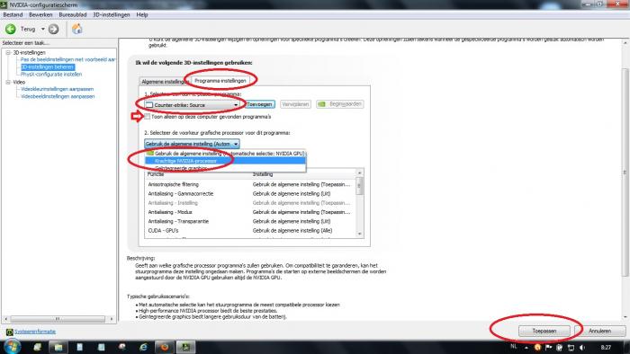

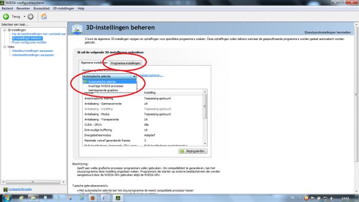

Je laptop is een hybride, alle "normale" grafische toepassingen gebeuren via de Intel HD Graphics...de grafische kaart wordt pas ingeschakeld bij zwaardere toepassingen: dit kan je instellen in het Nvidia-configuratiescherm.
Klik met rechts op een lege plaats op je bureaublad en kies dan voor Nvidia-configuratiescherm waarin je twee tabbladen hebt en de instellingen kan wijzigen, tot zelfs individueel per game.
Hallo, bedankt voor de snelle reactie. Ik had dit al geprobeerd maar dit zonder enig effect jammer genoeg. Ik heb zelfs een icoontje rechtsonder ook waarop staat dat mijn CPU van van Nvidia kaart gebruikt wordt en zelfs welk programma dat het gebruikt. Maar het probleem is dat mijn spel enkel vlot draait vanaf ik de laptop op netstroom aansluit. Ik heb al gekeken bij energiebeheer en bij mijn intelconfiguratiescherm alsook mijn Nvidiaconfiguratiescherm zoals u hebt aangegeven ;) Het moet toch mogelijk zijn om gewoon het spel te draaien terwijl de laptop niet aangesloten is op netstroom maw gewoon op de accu?
