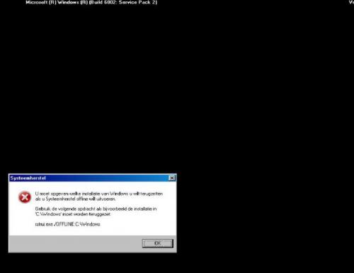

Ook via install cd van vista geprobeerd om systeem te herstellen met herstelpunt maar helaas zag ik alleen een herstelpunt van vandaag ) 18/06 en niet eerder..

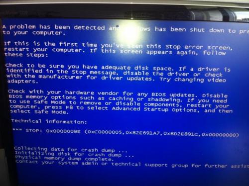

Een dag eerder had ik een andere probleem namelijk DE BLAUWE scherm. Wat de foutmelding was dat weet ik niet. Wel een update uitgevoerd waarvan twee telkens mislukte

Start dan op in normale modus en als je nu een blauw scherm krijgt, zal de pc niet meer dadelijk herstarten en heb je de tijd om de foutmelding te noteren.
De informatie die wij nodig hebben is de stopcode, de vier parameters die tussen haakjes staan en de driver die de fout veroorzaakte (indien deze er bij staat).
