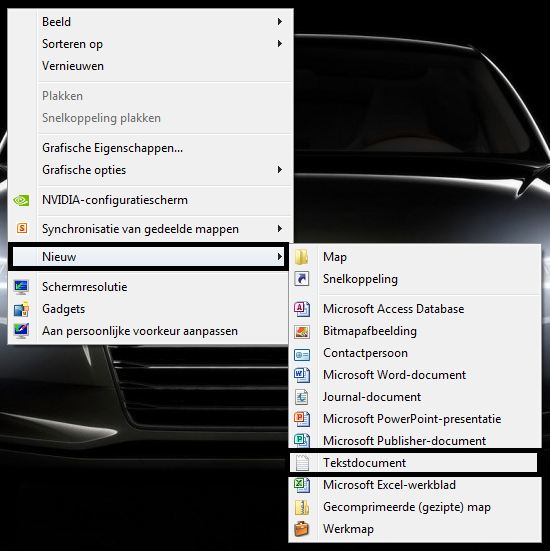

De voorbereiding begint met het klikken met je rechter muisknop op een lege plaats op je bureaublad: er opent zich een menu, hier klik je met je linker muisknop op Nieuw...in het volgende menu dat zich opent klik je met je linker muisknop op Tekstdocument.
Je zal merken dat er een nieuw icoontje op je bureaublad is bijgekomen, het ziet er uit zoals op onderstaande afbeelding.
Wanneer je op je DEL-toets duwt verdwijnt de tekst Nieuw tekstdocument, nu vul je in de lege ruimte CFScript in en enter je...het resultaat zie je hier onder.

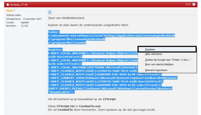

Nu ga je terug naar de instructies die je kreeg voor het script, zie bericht 13.
Zet je cursor net links van het eerste teken van de vetgedrukte tekst en duw je linker muisknop in...hou hem ingedrukt en beweeg zachtjes van links boven naar rechts onder om de tekst te selecteren.
Je zal zien dat de tekst een blauwe achtergrondkleur krijgt, vergewis je er van dat dit met de volledige vetgedrukte tekst is gebeurd...wanneer je hier zeker van bent mag je je linker muisknop loslaten.
Klik nu met je rechter muisknop, in het menu dat zich opent klik je met links op Kopiëren...zie afbeelding.

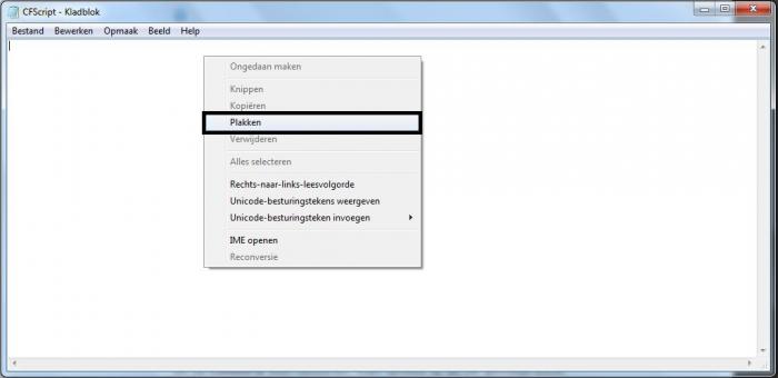

Nu ga je terug naar je bureaublad en open je het aangemaakte tekstdocument CFScript door er dubbel op te klikken.
Klik met rechts in het lege tekstveld en kies voor Plakken
Je gekopieerde tekst staat nu in het tekstvenster.
Klik op het rode kruisje (bovenaan rechts) om het tekstdocument te sluiten.

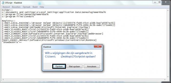

Er opent zich een schermpje waarin er gevraagd wordt of je de wijzigingen wil opslaan: hier kies je voor Opslaan...het tekstdocument is nu volledig klaar en sluit zich.
Sluit alle openstaande programma's en browsers.
Nu klik je 1 keer met je linker muisknop op het tekstdocument en je lost de muisknop niet: zo kan je het icoontje verplaatsen.
Sleep het icoontje van het tekstdocument in het icoontje van Combofix dat reeds op je bureaublad aanwezig is: dit is wat er bedoeld wordt met: Sleep CFScript.txt in ComboFix.exe
Post na herstart de inhoud van de Combofix.txt in je volgende bericht.
