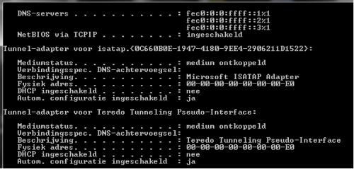

Zojuist een config/all uitgevoerd op de desbetreffende computer, zie afbeelding.
De ipconfig /all is te weinig om te oordelen.

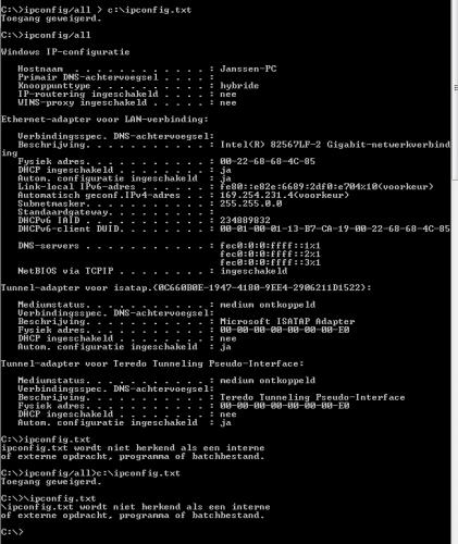

Doe het zo: ipconfig /all > c:\ipconfig.txt
Je kan dan in c:\ ipconfig.txt vinden en dan op usb stick zetten en zet het in de volgende bericht.
Volgens mij doe ik iets verkeerd, moet je dit als 1 opdracht zien of 2 afzonderlijke, hoe voer je dit uit?
Netwerkabel is aangesloten, verschillende geprobeerd, op deze desktop werken de kabels wel op de probleem computer niet.
