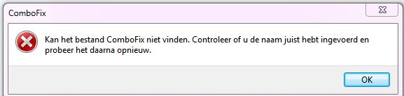

Ben het nog eens gaan proberen en krijg nu het volgende te zien
tot 2x toe geprobeerd.
de tooltjes blijven beiden staan in downloads en bureaublad.
vr.gr.
Verwijder dan de snelkoppeling op het bureaublad door rechtsklikken én het programma (de volledige map Combofix) bij downloads gewoon manueel.
