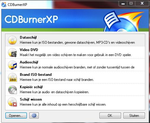

HiIk geloof dat we het probleem te pakken hebben.
Ik heb CDburner gedownload etc etc
Maar ik kan nergens het menu "brand Iso bestand vinden"
In het menu bovenaan staat resp Data CD DVD, DVD-Video, Audio CD, Audio CD grabber, Parameter en Info
---------- Post toegevoegd om 10:31 ---------- Vorige post was om 10:25 ----------
Links staat ook nog een verticaal menu
met
Nieuw
brand
maak een beeld
voeg map toe aan project
voeg bestanden toe aan je project
maak een nieuwe map
verwijder uit project
bestanden
mappen
geschatte grootte
We hebben het hier toch over CDBurnerXP te downloaden vanaf deze link (klik erop)? :hmmmm:
Als je na installatie op het bureaublad op de snelkoppeling klikt krijg je volgend scherm, of niet?
Daar is toch brand iso bestand aanwezig.
