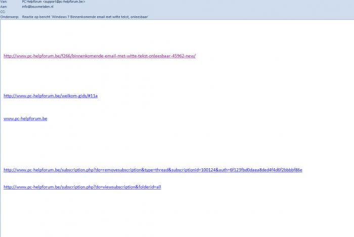

Ik krijg meerdere emails binnen waarvan achtergrond en tekst wit zijn en dus niet te lezen.
Alle links naar emailadressen en andere sites van blauw en wel zichtbaar.
Als ik de mail doorstuur naar een ander is de tekst wel zichtbaar (zwarte tekst)
Dan staat hoogstwaarschijnlijk de tekstkleur op wit ingesteld in plaats van op zwart.
Sleep in de bewuste e-mail je cursor eens door het witte tekstveld zoals je tekst selecteert.
Je niet zichtbare tekst wordt blauw.
Klopt dat?

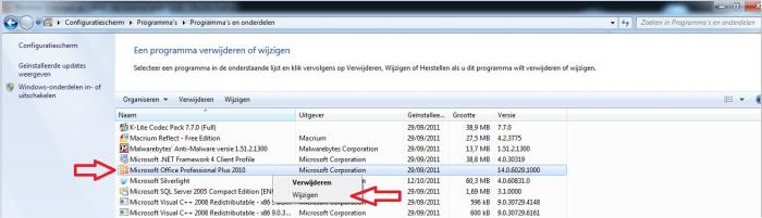

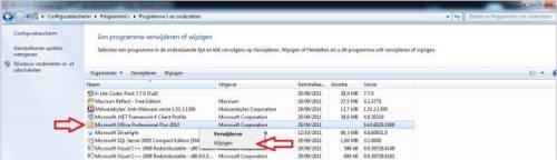

Ga via Start naar Configuratiescherm.
Open "een programma verwijderen/wijzigen" (software)
post-20447-1417704965,1847_thumb.jpgKlik met rechts op Office en kies dan voor Wijzigen.

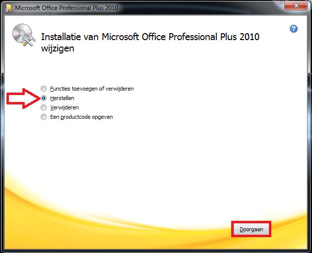

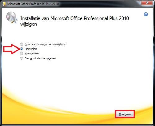

In het menu kies je nu voor Office herstellen.

Dus het probleem stelt zich niet bij alle binnenkomende mails?
Kan je eens een printscreen maken van een e-mail van dit forum die je krijgt en in een volgend bericht plaatsen?
Hoe je een printscreen maakt lees je hier (klik erop).
Hoe je een printscreen in een volgend bericht kan plaatsen lees je hier.( klik erop)
