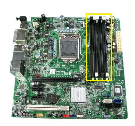

Kijk goed welk latje er nu in welk slot zit, zo weet je waar je ze later moet terugplaatsen...de meest uitgebreide test is deze waarbij je elk latje gedurende 15 à 20 uur in hetzelfde slot test, op die manier kan je er in slagen het eventuele defecte latje te vinden.
Je hebt 4 geheugensloten op je moederbord...wanneer je alle latjes test in hetzelfde slot en je hebt bijvoorbeeld maar 1 latje met fouten in dat slot dan mag je er van uit gaan dat het slot ok is en het latje defect.
Als je dan je drie andere sloten test (met een latje dat geen fouten had in het eerste slot) en je hebt in deze sloten ook geen fouten, dan zijn je vier sloten in orde.
Het is dus een kwestie van uitgebreid testen en elimineren.
Door ze te lokaliseren op je moederbord en er notitie van te nemen...een foto van je moederbord vind je hieronder, ik heb de sloten aangeduid met een gele kader.
