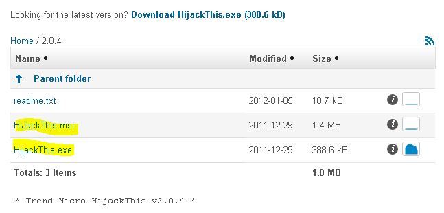

bij trendmicro hijackthis.exe gedownload. als ik er op klikte zij IE dat het een msi was. Als je de exe wilde downloaden dan rechtermuisknop . dat laatste heb ik gedaan ik heb het bestand opgeslagen als hijackthis.exe.Als ik het als admin opstart opent hij een zwart venstertje en dat verdwijnt weer.
Hoe kan ik in veilige modus zonder netwerk hijackthis.exe downloaden.
Heb je deze HJT gedownload? HijackThis.exe (klik er op)
Je kan via deze link zowel de msi als exe downloaden.
