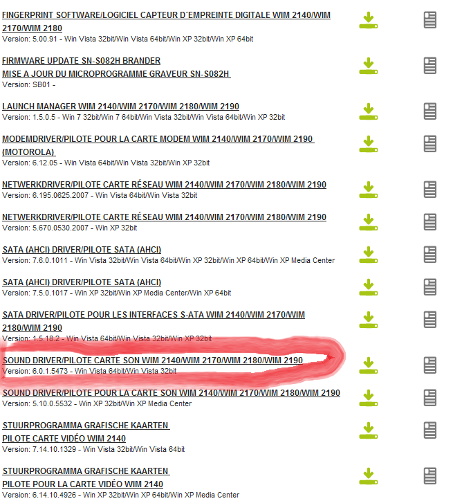

Hmm, Ik zou anders de Driver van je geluidskaart eens opnieuw proberen te installeren.
Deze kan je vinden op deze site: (= Site van de laptop fabrikant) MEDION Belgi - Stuurprogramma
Typ in het eerste zoekvak MD 96350 in. Er zal dan een scherm openen (zie afbeelding).
En download daar deze driver (Zie afbeelding) post-35002-1417704972,0841_thumb.png
Als je dat bestand gedownload hebt, zul je het moeten openen, als je het opent zal er gevraagd worden 'Extract to', kies hier voor het bureaublad. Als het klaar is, ga naar je bureaublad, je zal daar een map vinden, genaamd: Audio. Open deze map en je zal daar een setup zien staan, open dit en volg de instructies. :-)
