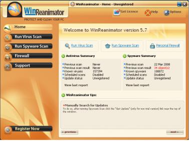

Onlangs kwam het programma Winreanimator op mijn computer. Ik weet niet hoe maar als ik een game aan het spelen ben dan minimaliseert de game en komt er winreanimator op. Als ik bij programma wijzigen of verwijderen kijk dan staat het er niet bij. Kan iemand mij helpen om het programma te verwijderen?
probeert u het eens via Ccleaner te verwijderen.
staat het ook niet in het start menu?
anders kunt u het proberen op te zoeken in de map programmfiles.
en als dat niet lukt kunnen we even zien of er iets met Hijackthis te doen valt, maar dat is voor later.
Je mag de stap met CCleaner even vergeten.
Begin maar meteen met het downloaden van HiJackThis - zoals Yannick al aanraadde - want Winreanimator is een "fake" beschermingsprogramma, dat je PC volpropt met spyware i.p.v. je er van te verlossen.
ik dacht ook al zoiets ja van dat programma want heb zelf ook wel eens een hele bak aan spyware en alles gekregen waarbij dit soort programmatjes om de 3 tellen de kop opstaken.
