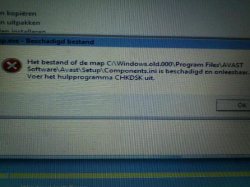

Installatie is voltooid en nu krijg ik het zwarte scherm weer waarbij er vanalles wordt gecintroleerd. hij geeft vele zwevende bestanden aan die hersteld moeten worden. men laptop heeft zijn tijd gekend vrees ik!

Is je laptop nog in garantie? Probeer anders nog eens om je HDD helemaal opnieuw te formatteren. Mocht dit niet lukken denk ik dat je HDD zijn beste tijd gekend heeft...
