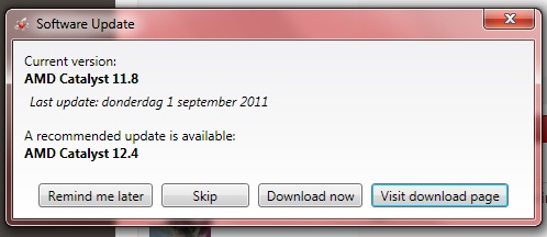

Het is gelukt, Soluto is nu weg. Maar zou ik het nu opnieuw instaleren of zou ik dat risico niet nemen? En ik krijg hier ook op mijn bureaublad een melding voor een software update die ik al een paar keer heb gekregen. Zou ik deze eens moeten instaleren?
Alle updates die je computer vraagt om uit te voeren, kan je het best accepteren.
Drivers zijn hier minder noodzakelijk, maar let zeker op de Windows updates!
