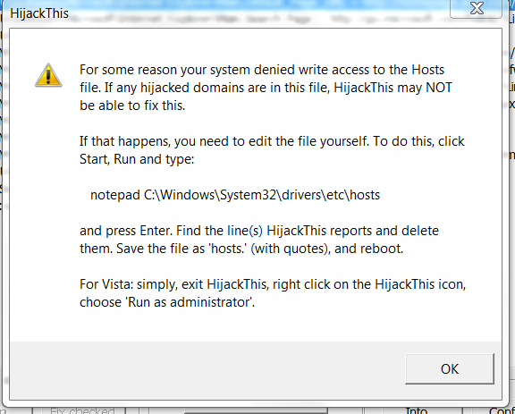

Start Hijackthis op. Klik met de rechter muisknop op de icoon en kies dan voor “Run as administrator" of "Uitvoeren als administrator".
Selecteer “Do a system scan only”.
Vink alleen de items aan die hieronder zijn genoemd:
R3 - URLSearchHook: (no name) - {87775fdb-6972-41f9-ae51-8326e38cb206} - (no file)
O2 - BHO: Partner BHO Class - {83FF80F4-8C74-4b80-B5BA-C8DDD434E5C4} - C:\ProgramData\Partner\Partner.dll
Indien MBAM moeilijkheden heeft met het verwijderen van bepaalde bestanden zal het enkele meldingen geven waar je OK moet klikken. Daarna zal het vragen om de computer opnieuw op te starten... Dus sta toe dat MBAM de computer opnieuw opstart.
Die melding krijg je als je hijackthis niet als administrator uitvoert.
Het was nochtans aangegeven dat je hijackthis als administrator moet uitvoeren.
