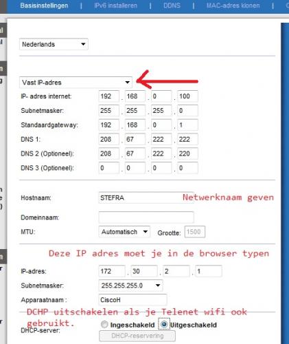

Ik heb nu een nieuwe router gekocht dlink-dir 657. Ik wil deze installeren en dat zou zeer makkelijk zijn zei men maar ik krijg zelfs geen verbinding met men router. Opeens heb ik de keuze tussen dynamisch adres,statisch adres en nog 3 andere mogelijkheden.Het eerste moet ik een mac adres ingeven,dat doe ik maar hij kan geen verbinding maken. Dan statisch adres geprobeerd en daar moet ik alle dingen invullen die je hierboven genoemd hebt (ip subnetmasker standaard-gateway dns1 en dns2). Dit heb ik ingevuld maar ook dan geen verbinding. Wat doe ik fout en als het even kan zou ik graag hebben dat die poort die openstond blijft opentaan zodat ik men favoriete game kan blijven online spelen.
