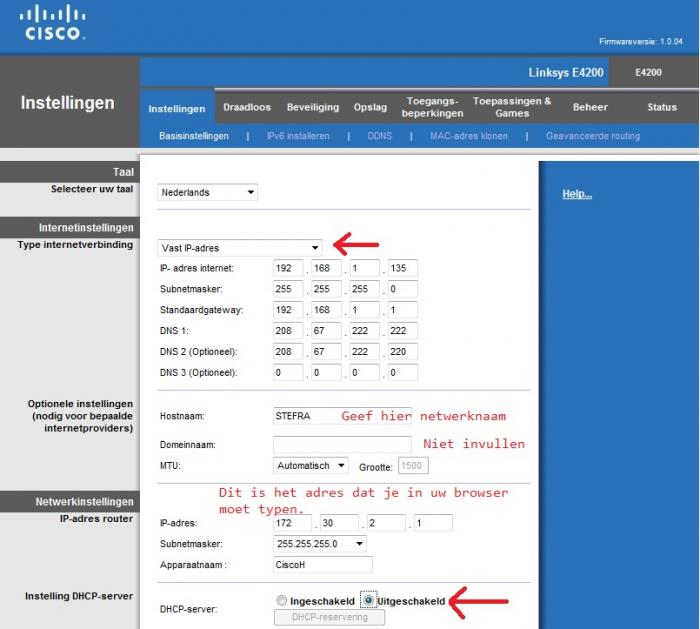

Ga naar Linksys router en vul in zoals afbeelding:
[ATTACH=CONFIG]19516[/ATTACH]

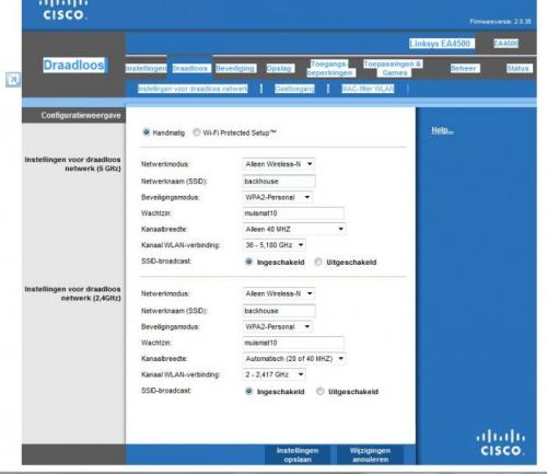

Indien je geen oude netwerkkaart of oude draadloos punt hebt dan kan je zoals afbeelding beter zo instellen.
Je moet dezelfde netweksleutel geven in Linksys dat ook is ingevoerd is in tele2 router!!!!
aangepast door stegisoft

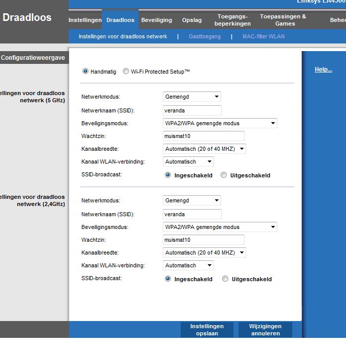

[ATTACH=CONFIG]19550[/ATTACH]

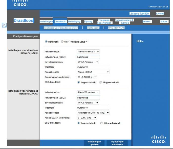

Gast ririnus
moet ik bij netwerknaam ook veranderen die heb ik allebei in backhouse
Als ik alleen wireless n doe ,krijg ik conflicten en zegt hij ook dat hij verbonden is ,maar geen internet.
ik heb geen oude netwerkkaart en ook geen oud draadloos punt.
ps':ik heb me linksys buiten aangesloten download snelheid is 12 mbps.met draad binnen 48 mbps.
Ik gebruik alleen de lan poorten op de linksys ,1 zit er op de powerpluig.
Je mag geen twee keer backhouse nemen in Linksys
Dus op de bovenste backhouse en onderste bijvoorbeeld backhouse50
Maar als je geen draadloos gebruikt dan kan je best de wifi uitschakelen.
Als Linksys bij wireless zegt dat het een conflict geeft dan is er ergens een draadloos netwerkkaart dat geen N aan kan of zo.
Dan kan je beter terug zetten naar gemengd.
