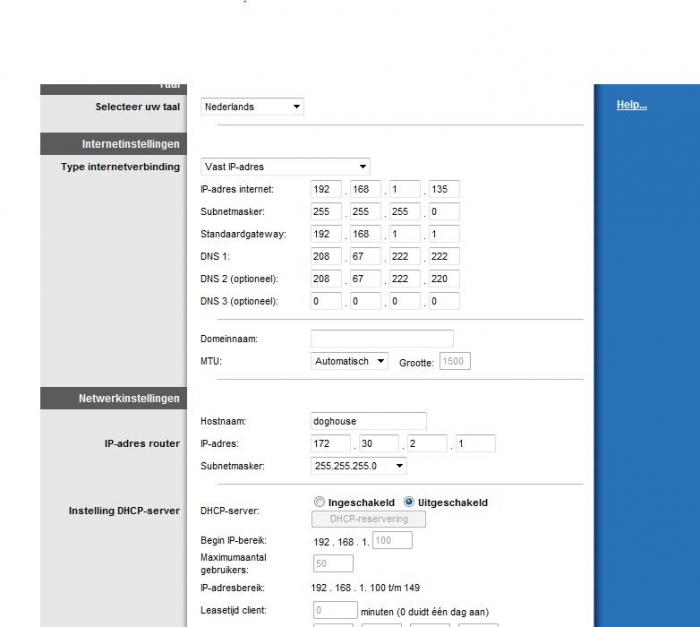

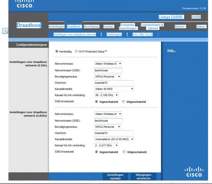

Hoi beste helper,
Ik heb de sisco gereset en zo staan numijn instellingen(zie bijlage)
Bij draadloos kan ik dan ook allebei doghouse invullenen gemengd?
Heb nu bij de eerste doghouse staan en bij de 2e doghouse 50.
en netwerksleutel overal hetzelfde.
gr Richard
Dan mag.
De instelling van Cisco is in orde.
Hebt je nu met Cisco router internet?
Indien nee dan netwerkkabel op de vrije poort van cisco en op de vrije poort van de eerste router aansluiten.
