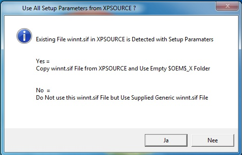

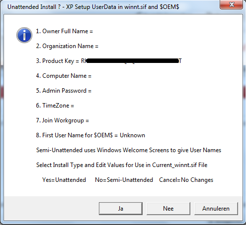

Voor alle duidelijkheid: de tip van Dasle dien je uit te voeren op een andere PC...in je bios kan je je USB als First Boot Device instellen.
Ik heb hier nog een complete handleiding voor je die waarschijnlijk duidelijker is...je werkt dan niet met Diskpart maar met USB Multiboot, wat imho meer aangewezen is bij installatie van XP.
Moet ik
USB Multiboot 10 uitvoeren op de usb-stick of hardeschijf?
Moet ik xp bestanden plakken in de zelfde map waar USB Multiboot 10 staat?

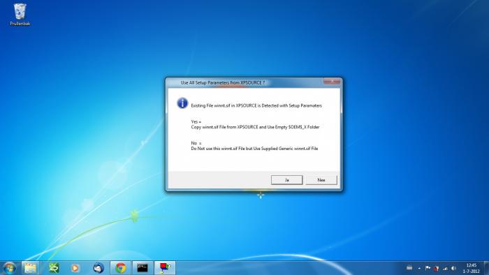

Nadat je USB Multiboot 10 hebt gedownload pak je het .zip-bestand uit (op een werkende PC).
De Windows XP installatieschijf kopieer je naar een map op je werkende PC.
Je dient dus eerst de stappen te volgen die beschreven worden bij Bootstick aanmaken, wanneer je deze hebt uitgevoerd ga je naar Formatteren en kopiëren.
