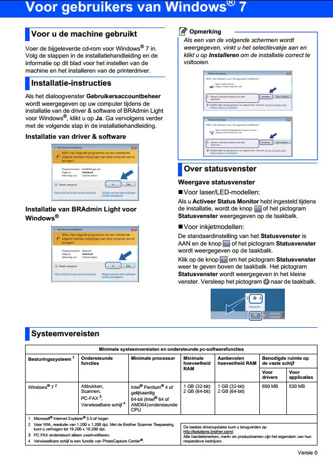

Aanvullend: heeft de printer eerder wel gewerkt in de huidige Windows 7?
Heb je de installatie uitgevoerd zoals op afbeelding?
