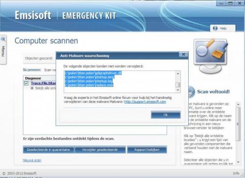

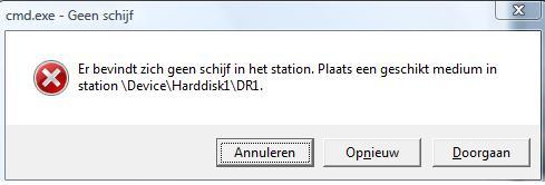

Ik kreeg volgende foutmelding bij het heropstarten:
Dan kunnen we er nu van uit gaan dat Titan Poker enkel nog in de quarantaine te vinden is en Combofix definitief verwijderd is. The Avenger en Emsisoft Emergency Kit mag je dan al zeker verwijderen.
