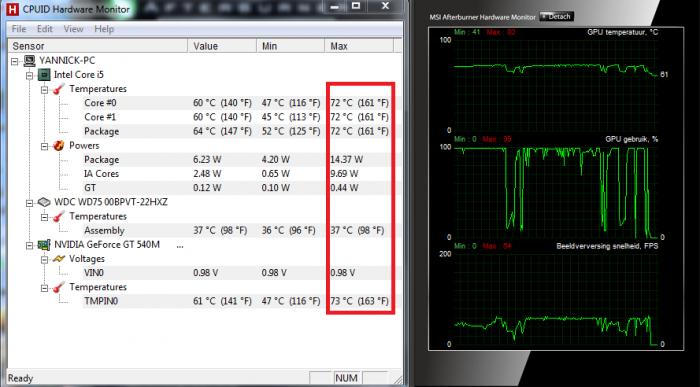

Goed, het doel was een lagere temperatuur verkrijgen zonder teveel performance te verliezen.
Als eerste zonder aangepaste instelling, Skyrim werd gedurdende 15 minuten getest in elke soort locatie in het spel(open wereld, dungeon, veel actie).
Resultaat:
FPS: hoogste: 60.1, laagste 31.5 AVG: 45.3
Zoals jullie kunnen zien zijn de temperaturen best wel hoog na zo een korte tijd, nog 10 graden meer en ik had water kunnen koken op mijn CPU, en het had hem erg kunnen beschadigen.

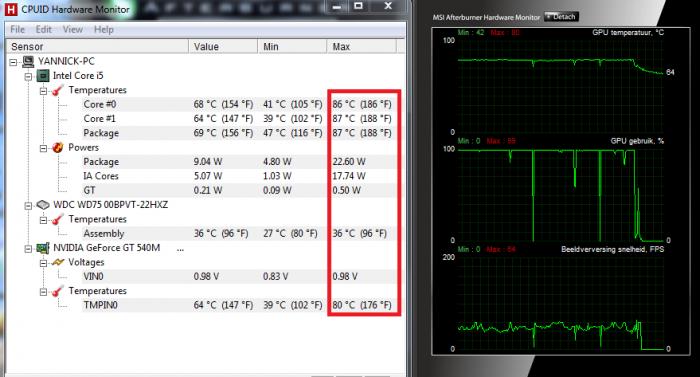

Dit is heel erg gemakkelijk op te lossen zo blijkt uit deze 'test'. Ik heb de maximale processorstatus naar 80% gezet en het helemaal opnieuw getest.
Resultaat:
FPS: hoogste: 60.1, laagste 29.5 AVG: 44.3
Door de maximale processorstatus met 20% te verlagen zijn de temperaturen met 15°C gezakt voor de processor en 7°C voor de videokaart, mijn FPS daalt met 2 frames in het slechtste geval, dus dat is zeer goed!

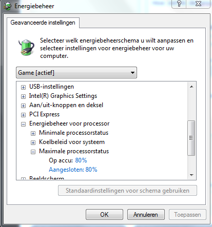

--> Hoe zet ik de processorstatus lager?
Het is vrij simpel: Je klikt op het icoontje van je batterij, waarna er een klein scherm omhoog komt met verschillende energiebeheerschema's (Energiebesparing, gebalanceerd,...).
Vervolgens klik je op meer opties en zie je alle schema's. Nu ga je achter het schema dat je gebruikt voor zware toepassingen.vervolgens gewoon op De schema-instellingen wijzigen klikken, en erna op geavanceerde energie-instellingen. Ga dan naar Energiebeheer voor processor > Maximale processorstatus en pas het aan bij accu en aangesloten.
Dus met deze simpele instelling te maken blijft je systeem een heel stuk koeler zonder veel prestaties te verliezen!
