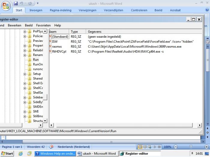

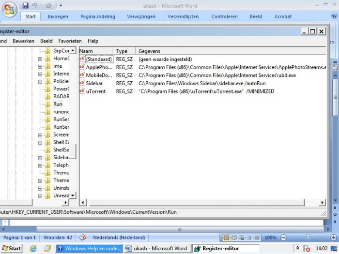

Hallo Stijn,
start eens op in veilige modus, en ga eens kijken welke startup-items er staan onder
hkey_local_machine\software\microsoft\windows\currentversion\run
hkey_current_user\software\microsoft\windows\currentversion\run
als je kan maak van de startup-items in je register onder deze 2 takken eens een screenshot, en post dit eens.
mvg,
Chris.

@eagle6175: ziehier de gevraagde screenshot. De "run" items zijn geselecteerd in blauw

Vanuit veilige modus (zonder netwerk) nam ik deze screenshots:

Inderdaad Kape,
dat was inderdaad wat ik bedoelde, maar bon, ik zie dat stijnley het nu wel gedaan heeft.
Ik stel me wel serieuze vragen bij die rasmxs.exe. Kape, wat denk jij daarvan ?
Stijnley, weet je nog ongeveer op welke datum en rond welk uur je de infectie opgelopen hebt?
Zoja, ga die file rasmxs.exe eens bekijken in die genoemde directory, en kijk eens naar de properties daarvan. Als je bij modified als datum en uur ongeveer het tijdstip ziet als deze waarop je de infectie hebt opgelopen, dan ben ik bijna 100% zeker dat dat het virus is. En dan zal ik je zeggen wat te doen.
Maar kijk dat eerst eens na en laat dan iets weten.
eagle, je lijkt gelijk te hebben. Ik geraak enkel tot in de map 3699, in deze map staat enkel het bestand "19adc58b", zonder extensie.
Dit bestand werd wel degelijk aangemaakt op hetzelfde moment als wanneer het Ukash virus mijn pc overnam!
Het bestand rasmxs.exe zie ik echter niet staan in de map (verborgen bestanden worden weergegeven)

Stijnley,
Het feit dat je die exe niet ziet komt wsl doordat die "hidden" is en je de hidden files en folders niet kan zien.
Dat is een instelling in verkenner.
Ga naar die bepaalde map en dan in het menu boven klik je tools , folder options, view, en dan bij advanced settings moet je aanklikken "show hidden files and folders". Tenminste bij windows xp is dit toch zo, ik weet nu niet welke OS jij hebt, maar als je in die map zit, moet je ergens bij de opties "show hidden files and folders" aanklikken. Als je dat aanklikt, zou die exe moeten kunnen zien.
ALs je dan die exe ziet, en bij properties komt datum en uur ongeveer overeen met tijdstip van infectie, dan mag je die exe verwijderen.
En ten tweede moet je opnieuw in je register gaan, en die sleutel van die rasmxs.exe verwijderen die ik zag in je screenshot.
En probeer dan eens opnieuw op te starten.
Laat iets weten.
---------- Post toegevoegd om 14:45 ---------- Vorige post was om 14:40 ----------
EN als je die exe toch nog niet kunt zien, verwijder dan gewoon die registersleutel van die rasmxs.exe en probeer eens opnieuw op te starten.
MAAR voor je die registersleutel verwijderd, neem er wel eerst een backup van. Die doe je door op die sleutel te gaan staan, dan in het menu boven file, dan export, en dan kies je een naam voor je *.reg file.
Want moest het daarmee niet opgelost zijn, kan je hem dan nog altijd terugzetten.
Onthoud wel waar je je reg file zet natuurlijk.
